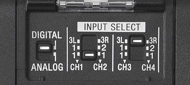

4-Kanal-Audioeingang
  1. Das Kameragehäuse muss einen Multi Interface Shoe mit digitaler Audioschnittstelle unterstützen. Informationen zur Kamerakompatibilität finden Sie auf der Support-Webseite von Sony: https://www.sony.net/dics/xlra4/.
Unterstützt 4-Kanal-Audioeingang
für eine simultane Aufnahme mit mehreren Mikrofonen auf unabhängigen Spuren zur flexiblen Bearbeitung. Sicherheitskanäle mit verschiedenen Verstärkungseinstellungen und flexibler Eingangszuweisung für CH1–CH4 sorgen für mehr Sicherheit und kreative Kontrolle.

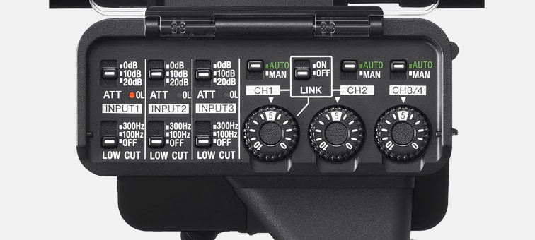

Intuitive Bedienung
Ein gut sichtbares Layout verbessert die Bedienbarkeit mit Überladungsanzeigen an jedem Eingang für eine sofortige Zustandsüberwachung. Die Schalter LOW CUT und ATT (Dämpfung) sowie manuelle Verstärkungsregler sind auf einer Seite gruppiert, sodass eine flexible und intuitive Einrichtung für jeden Ausgangskanal möglich ist.

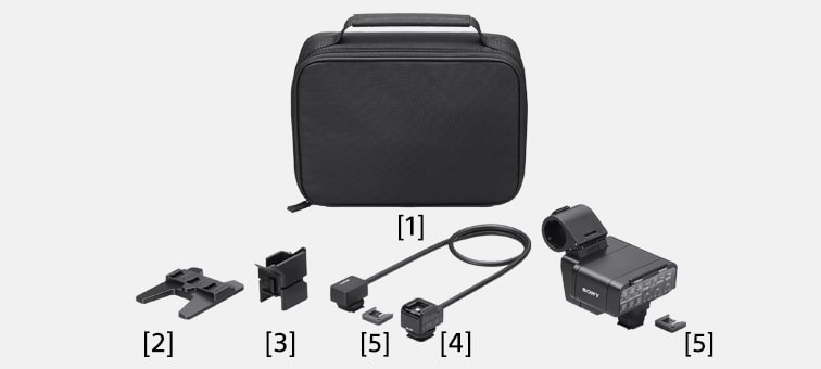

Mitgeliefertes Zubehör
  1. Im Lieferumfang des XLR-Adapters ist kein Mikrofon enthalten. Informationen zur Mikrofonkompatibilität finden Sie auf der Support-Webseite von Sony unter https://www.sony.net/dics/mic_cmpt/.
Im Lieferumfang des XLR-Adapters ist nützliches Zubehör enthalten, darunter [1] Tasche, [2] Mini-Standfuß, [3] Audio-Verlängerungskabel-Verstärkung sowie [4] das Audio-Verlängerungskabel selbst und zwei [5] Schutzkappen für den Stecker.
