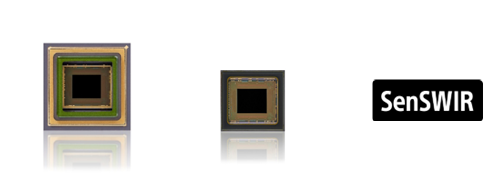

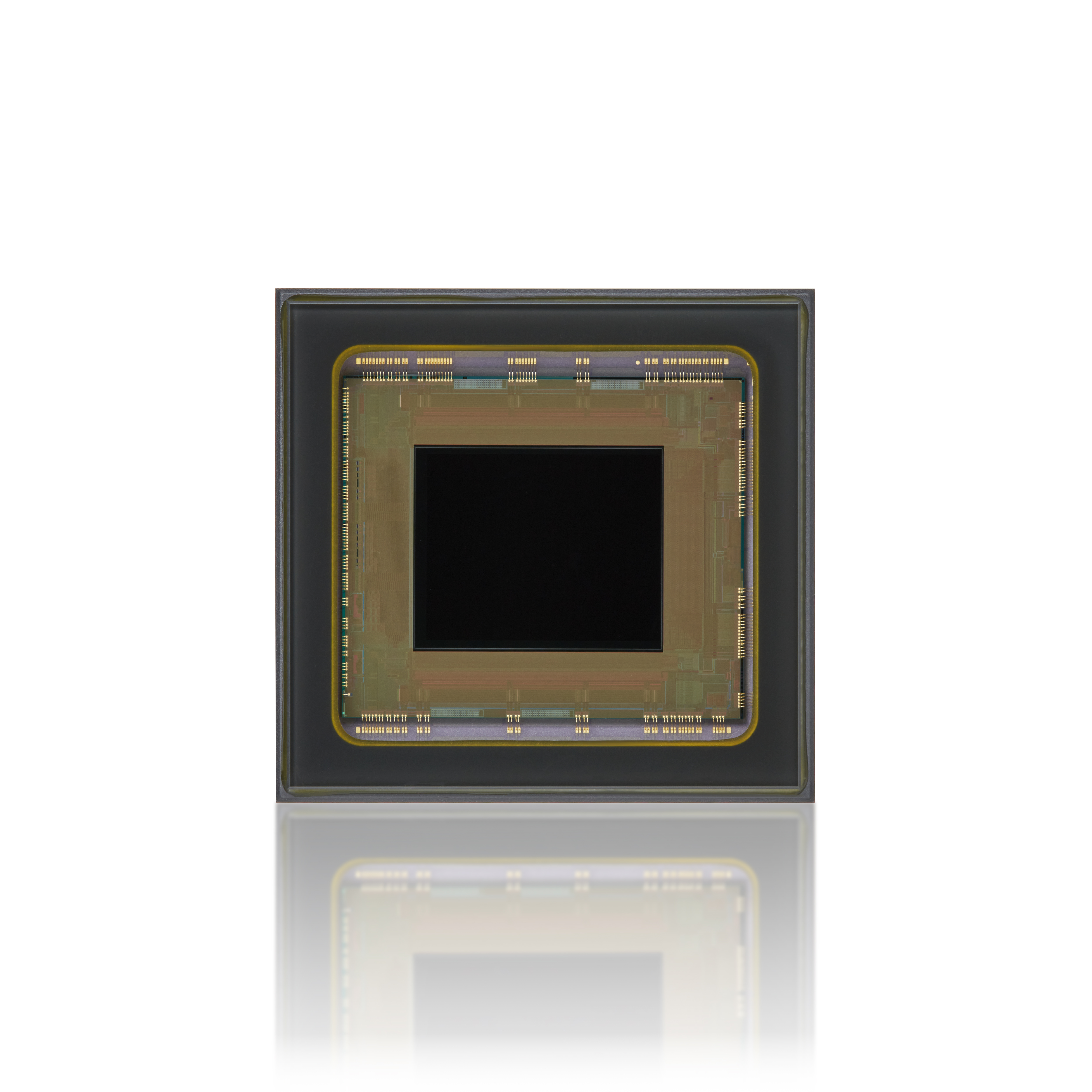

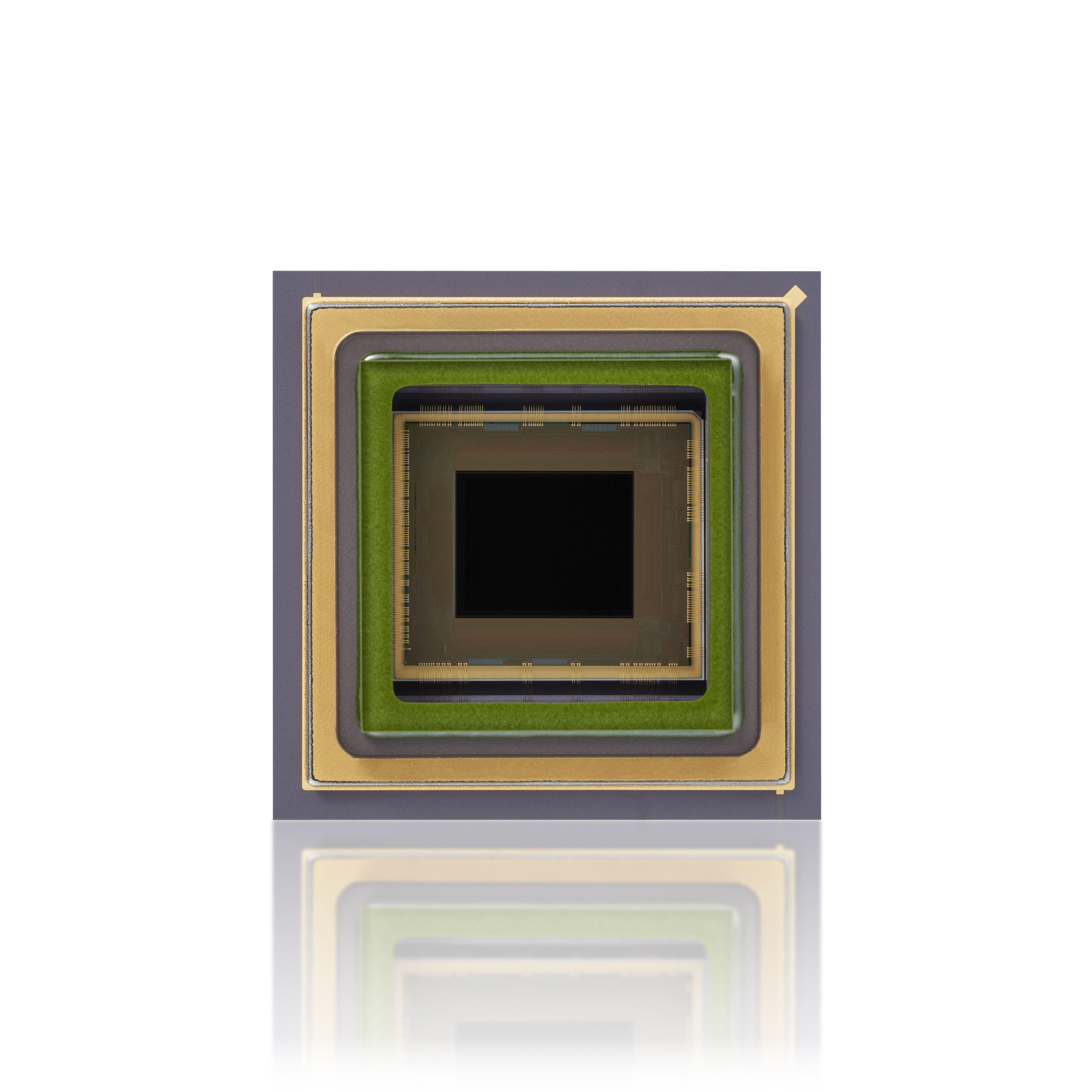

SWIR-Bildsensor IMX992 (Links: Keramisches PGA-Gehäuse mit integrierter thermoelektrischer Kühlung; Rechts: Keramisches LGA-Gehäuse)

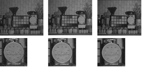

Vergleich der Bildqualität und des Bildrauschens an einem dunklen Ort: Lichtwellenlänge 1450 nm (Links: Anderes SSS-Produkt, 1,34 effektive Megapixel; Mitte: IMX992, HCG-Modus ausgewählt; Rechts: IMX992, HCG-Modus ausgewählt, DRRS aktiviert)
