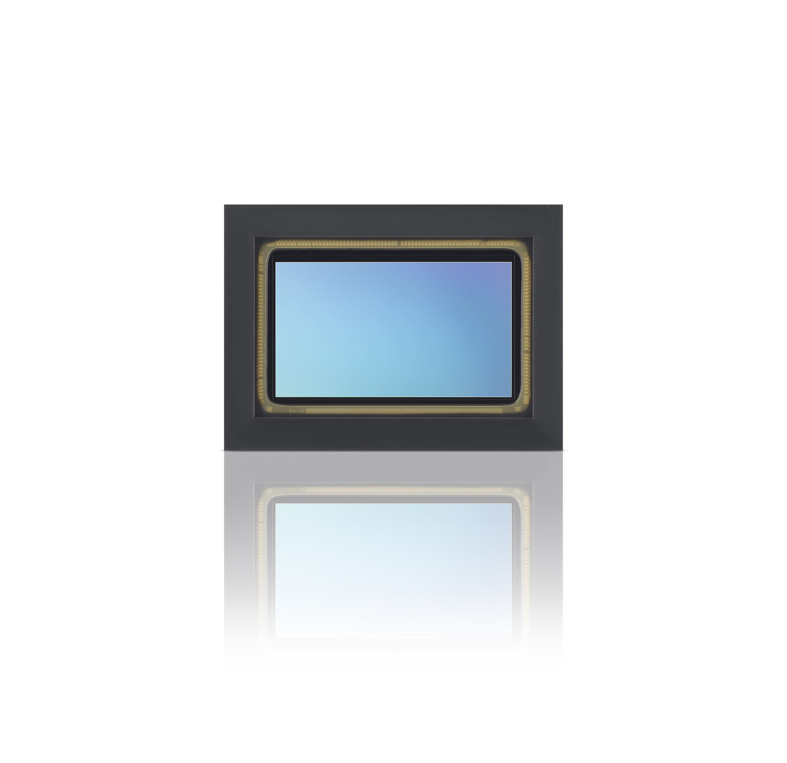

Wien. Die Sony Semiconductor Solutions Corporation (SSS) hat heute die Markteinführung des CMOS-Bildsensors ISX038 für Fahrzeugkameras angekündigt. Der neue Sensor ist der branchenweit erste[1], der in der Lage ist, gleichzeitig RAW-[2] und YUV-Bilder[3] zu verarbeiten und auszugeben.
Der neue Sensor ist mit einem hauseigenen Bildsignalprozessor (ISP)[4] ausgestattet und ermöglicht die gleichzeitige Verarbeitung und Ausgabe von RAW- und YUV-Bildern. RAW-Bilder werden zur Erfassung und Erkennung der Außenumgebung durch fortschrittliche Fahrerassistenzsysteme (FAS) und autonome Fahrsysteme (AD) benötigt. YUV-Bilder wiederum werden für Infotainment-Anwendungen wie Drive-Recorder und Augmented Reality (AR) verwendet.
Der neue Sensor ermöglicht es, mit einer einzigen Kamera mehr Anwendungen bereitzustellen als bisher. Dies wird zur Vereinfachung von Kamerasystemen in Fahrzeugen beitragen, was Platz, Kosten und Energie spart.

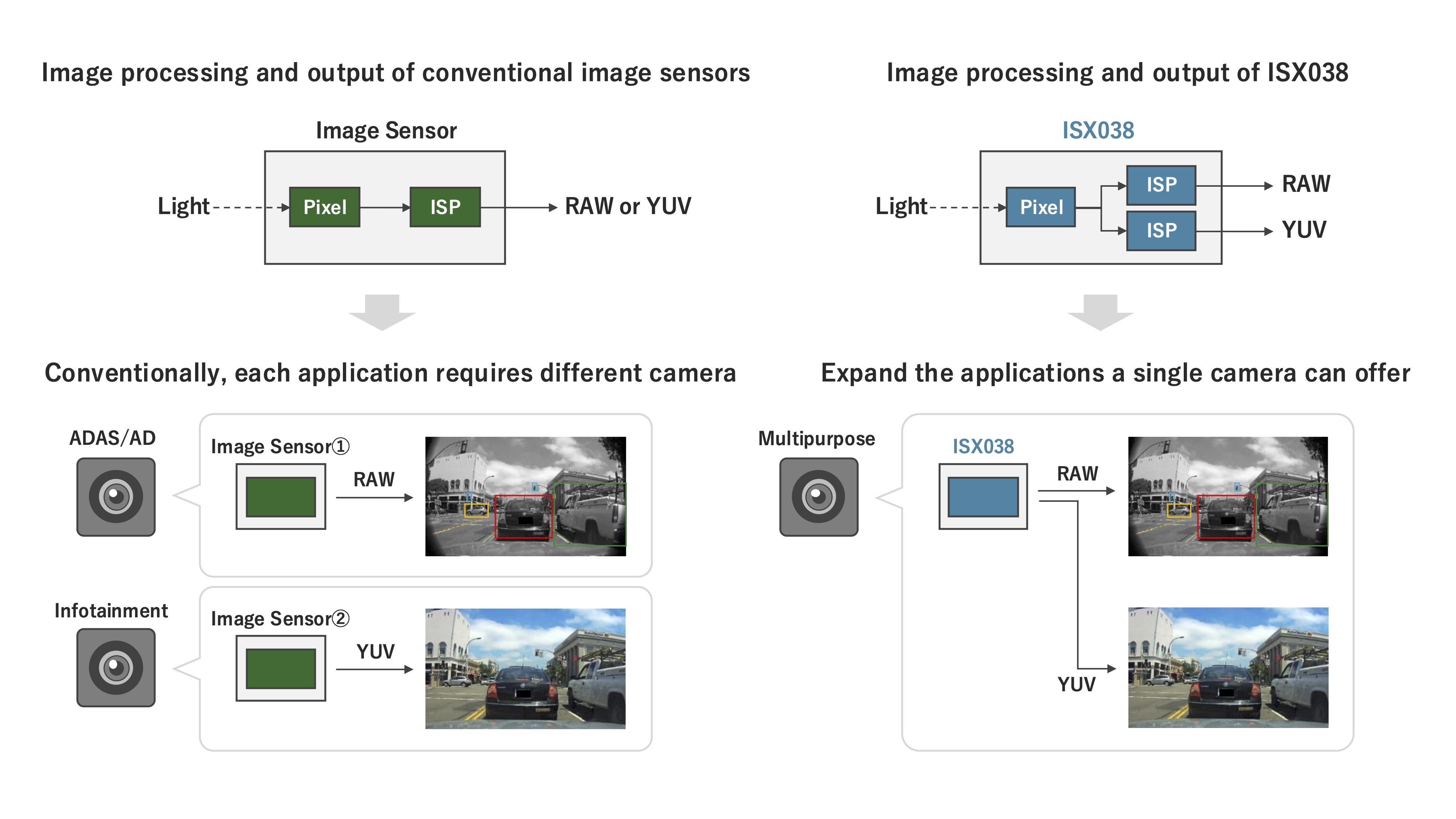

Der ISX038 ist der branchenweit erste[1] CMOS-Bildsensor für Fahrzeugkameras, der gleichzeitig RAW- und YUV-Bilder verarbeiten und ausgeben kann. Sein Aufbau ist gestapelt und besteht aus einem Pixelchip und einem Logikchip mit Signalverarbeitungsschaltung. Der Logikchip ist mit einem von SSS entwickelten Bildsignalprozessor ausgestattet. Dank dieses Designs lassen sich mit nur einer einzigen Kamera sowohl hochpräzise Funktionen zur Erkennung der Umgebung außerhalb des Fahrzeugs bereitstellen als auch visuelle Informationen für den Fahrer in Form von Infotainment-Anwendungen. Dies ermöglicht die Entwicklung von Fahrzeugkamerasystemen, die einfacher sind als herkömmliche Lösungen wie etwa Mehrkamerasysteme oder Systeme, die RAW- und YUV-Bilder über einen externen Bildsignalprozessor ausgeben. Dies spart Platz, Kosten und Energie.

    Der neue Sensor ist mit dedizierten Bildsignalprozessoren für RAW- und YUV-Bilder ausgestattet. Dadurch kann er zwei Arten von Bildern gleichzeitig über zwei unabhängige Schnittstellen ausgeben, wobei die Bildqualität für die jeweilige Anwendung optimiert wird. Durch die Erweiterung der Anwendungsmöglichkeiten einer einzelnen Kamera können Systeme aufgebaut werden, die im Vergleich zu Systemen, die mit mehreren Kameras oder einem externen ISP arbeiten, Platz, Kosten und Energie sparen.
Der ISX038 CMOS-Bildsensor kann gleichzeitig RAW- und YUV-Bilder verarbeiten und ausgeben.
