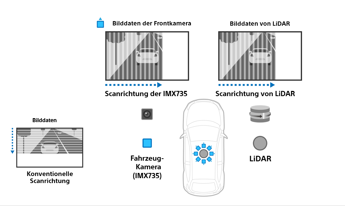

Horizontale Ausgabe von Pixelsignalen zur einfacheren Synchronisierung mit mechanisch scannenden LiDAR-Systemen
CMOS-Bildsensoren lesen die Signale von Pixeln in der Regel Linie für Linie in vertikaler Richtung aus. Dieses Produkt arbeitet dagegen mit einem Ausleseverfahren, bei dem die Signale Reihe für Reihe ​ horizontal ausgegeben werden, was die Synchronisierung mit mechanisch abtastenden LiDAR-Scannern erleichtert, die ebenfalls ein horizontales Abtastverfahren verwenden. Fahrzeugkameras, die mit dem neuen Sensor ausgestattet sind, können daher Daten ausgeben, die mit denen von nachgeschalteten LiDAR-Scannern integrierbar sind. Dies wird die Erfassungs- und Erkennungsleistung des automatisierten Fahrsystems insgesamt verbessern.
