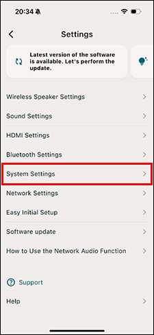

  5. Wählen Sie im Fernbedienungsmenü Settings (Einstellungen) aus.
    [Settings] (Einstellungen) wird etwas unterhalb der Mitte des Bildschirms angezeigt.
  6. Wählen Sie im Menü Settings (Einstellungen) die Option System Settings (Systemeinstellungen) aus.
    [System Settings] (Systemeinstellungen) befindet sich in der fünften Zeile von oben.

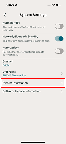

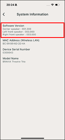

  7. Wählen Sie im Menü System Settings (Systemeinstellungen) die Option System Information (Systeminformationen) aus.
    [System information] (Systeminformationen) befindet sich in der zweiten Zeile von unten.
  8. Bestätigen Sie die Firmware-Version. (Ignorieren Sie die 00 vor der Versionsnummer.)
    [Software Version] (Softwareversion) wird auf dem Bildschirm [System Information] (Systeminformationen) angezeigt.

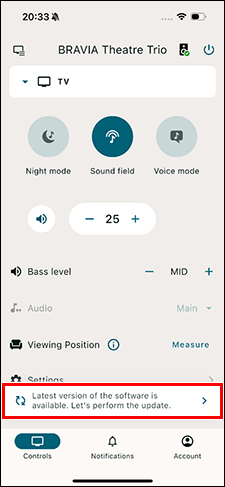

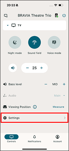

    Hinweis: Wenn ein Update verfügbar ist, wird die Meldung „Latest version of the software is available. Let's perform the update.“ (Neuste Version der Software ist verfügbar. Jetzt Update durchführen.“) angezeigt. Klicken Sie auf Confirm (Bestätigen), um den Update-Vorgang zu starten.
    Die Meldung wird unten auf dem Bildschirm angezeigt.

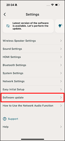

  6. Wählen Sie im Menü Settings (Einstellungen) die Option Software Update (Software-Update) aus.
    [Software Update] (Softwareaktualisierung) befindet sich in der achten Zeile von oben.
  7. Bestätigen Sie die Informationen für das Software-Update und drücken Sie dann auf Update (Aktualisieren).
    Am unteren Bildschirmrand befinden sich die Schaltflächen [Update] (Aktualisieren) und [Close] (Schließen) übereinander. Die Schaltfläche [Update] (Aktualisieren) befindet sich oben.

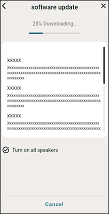

  8. Der Update-Fortschritt wird angezeigt.

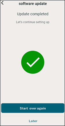

  9. Bestätigen Sie, dass das Software-Update abgeschlossen ist.
    [Update Completed] (Update abgeschlossen) wird auf dem Bildschirm angezeigt und die Schaltflächen [Start over again] (Von neuem starten) und [Later] (Später) werden unten angezeigt.
Schritt 2: Überprüfen, ob das Update erfolgreich war
Bestätigen Sie nach Abschluss des Software-Updates, dass die neue Version erfolgreich installiert wurde, indem Sie die Schritte im Abschnitt Prüfen Sie die Firmware-Version befolgen. Wenn die Firmware-Versionsnummer 001.410 lautet, war das Firmware-Update erfolgreich.
