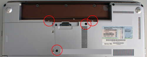

    4. Entfernen Sie die 4 Schrauben, die in Abbildung 1 rot markiert sind.
      Abb. 1: Entfernen der 4 Schrauben von der Unterseite

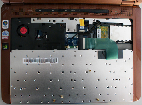

    7. Wenn die Klemmen gelöst sind, schieben Sie die Tastatur leicht zum Display hin und klappen Sie sie dann auf das Touchpad um.
      Abb. 3: Vorbereitungen zum Entfernen der Tastatur vom Mainboard
    8. Falls das Flachbandkabel der Tastatur mit Klebeband gesichert ist, entfernen Sie es vorsichtig.

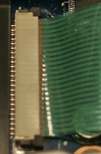

    9. Vorsicht:
      • Wenn der Tastaturanschluss beschädigt wird, muss das Mainboard ausgetauscht werden. Die Kosten dieser Reparatur können den Wert eines gebrauchten VAIO übersteigen.
      Der Tastaturanschluss besteht aus zwei Teilen: einem festen Teil (beige) und einem Bügel (braun), der das Flachbandkabel festhält. Öffnen Sie den Bügel, indem Sie wie in Abbildung 4 gezeigt die Ecken vorsichtig zum Kabel hin schieben.
      Abb. 4: Entfernen des Flachbandkabels
      Das Flachbandkabel sollte jetzt frei sein und sich ohne Widerstand entfernen lassen.
