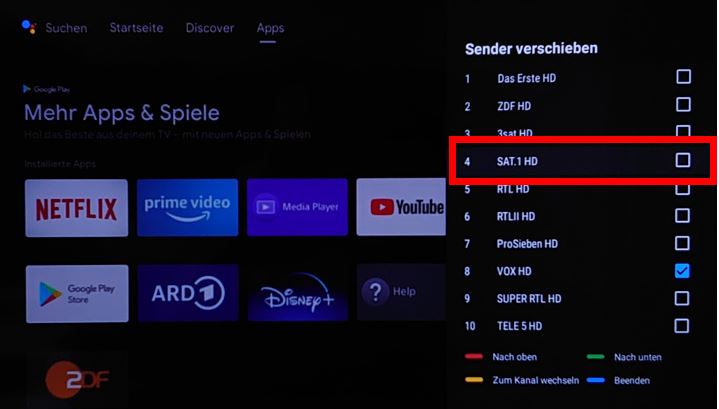

    1. Home → Einstellungen → Kanal auswählen
    2. Sender → Sender verschieben auswählen
    3. Den gewünschten Sender per Cursor auswählen und mit „+“ (OK) bestätigen.
      Hinweis: mittels Farbtasten Rot / Grün wird die Sendertabelle umgeschaltet (1-10 / 11-20 / 21-30 usw.)
    4. Die Zielposition per Cursor auswählen und mit „+“ (OK) bestätigen. Der Sender wird an der Zielposition eingefügt.
      Diese Prozedur nun beliebig oft wiederholen, um die Sortierung nach eigenen Vorlieben durchzuführen.
