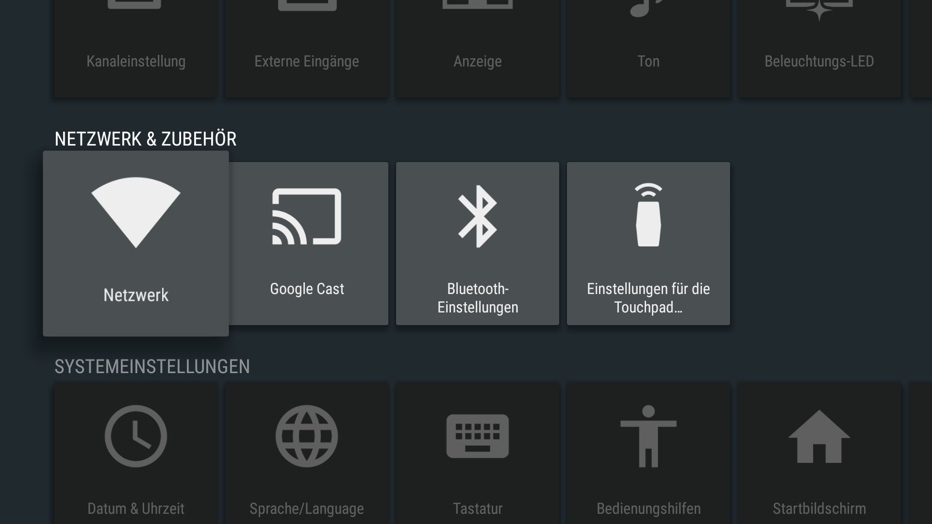

    2. Drücken Sie die Schaltfläche HOME, und wählen Sie anschließend [Settings] (Einstellungen)* > [Network] (Netzwerk) > [Network setup] (Netzwerkeinrichtung) > [Easy] (Leicht) aus.

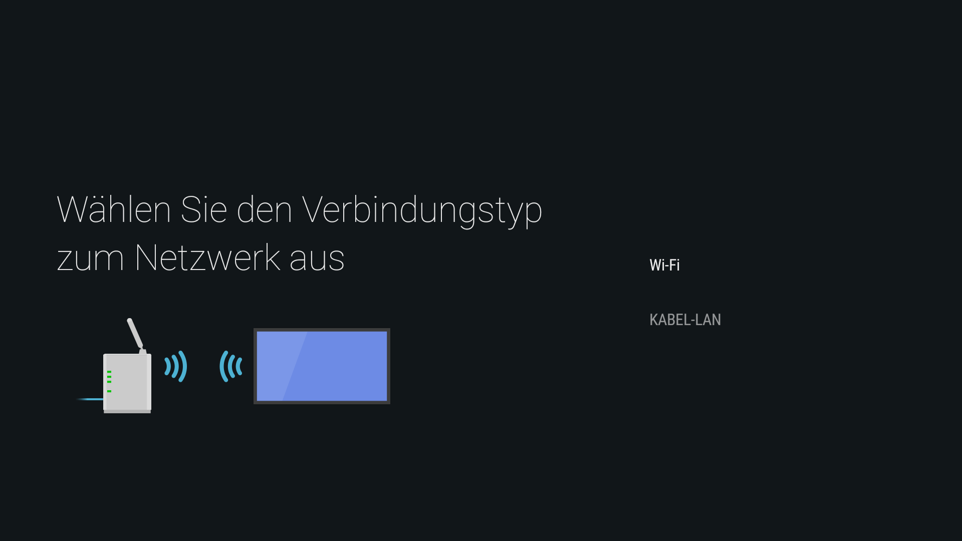

    3. Wählen Sie Wi-Fi (WLAN), und befolgen Sie die Anweisungen auf dem Bildschirm, um die Einrichtung fertigzustellen.

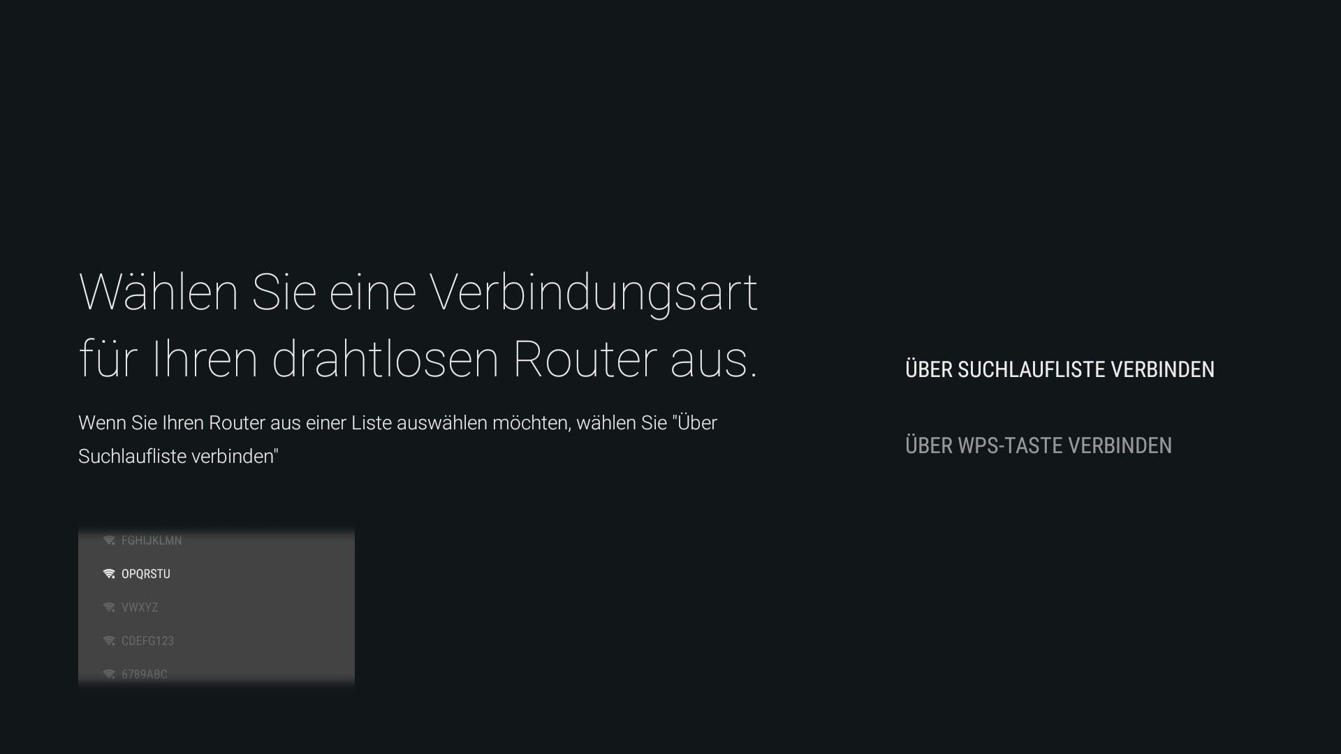

    Um WEP-Sicherheit mit einem WLAN-Router (oder Zugriffspunkt) zu verwenden, wählen Sie [Easy] (Leicht) > [Wi-Fi] (WLAN) > [Connect by scan list] (nach Überprüfungsliste verbinden).
