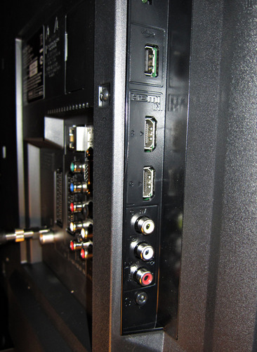

    Wilkommen im Forum,
    der TV hat nur eine USB Anschluss, dieser befindet sich über den 2 HDMI Anschlüssen an der Seite
    http://ecx.images-amazon.com/images/I/616W8eMa8dL.jpg
    Sollte der PC aufnehmen können wird es genau dort sein.

    Mh es gibt Bravias mit der möglichkeit eine Festplatte anzuschließen, auf die man verschlüsselt Filme zwischenspeichern kann - das funktioniert über den USB Anschluss.
    Habe mir dein gerät mal genauer angesehen,
    das angegeben Modell besitzt keine USB Aufnahme funktion, wird auch so nicht beworben - siehe
    http://www.sony.de/product/tv-102-40-lcd/kdl-40ex715#/TechnicalSpecs
    Wo hast du den TV gekauft ? - Wie wurde er beworben - falsche Werbung von lokalen Shops darf eigentlich nicht vorkommen - ich werde aber gerne das als Feedback an Sony geben, damit die dem Händler mal über die Hände schauen können.
    PS: Ich meine mal gehört zu haben das man ein Produkt zurück geben darf, wenn es falsch beworben wurde - oder extremst - wenn dir TV mit USB Aufnahme verkauft wurde, müssen die dir das entsprechend bessere Produkt geben ...

    korrekt.
    Erst die 2011er Modelle mit der "2" in der Mitte (EX725) haben USB Rec.
    Ältere Modelle wie der EX715 haben kein USB Rec.
